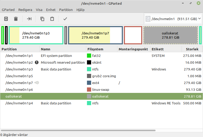

Jag har installerat Mint 19.3 Cinnamon 64 bit på en dator med SSD där det tidigare fanns Windows 10. Jag vill köra båda systemen i Dual-boot. Vid installationen av Mint valde jag "någonting annat" och minskade Windows-partitionen, skapade en ext4- och en swap-partition för Mint.
Förmodligen gjorde jag något fel, för GRUB-menyn visas inte när jag startar datorn. Jag kommer direkt in i Windows om jag inte gör något vid starten.
Om jag trycker F12 vid starten kan jag välja SSDn och starta Mint.
I Gparted ser SSDn ut så här:
Skärmbild från 2020-05-04 22-27-58.png (62.22 KiB) Visad 26077 gånger
Hur ska jag göra för att få fram GRUB-menyn när jag startar datorn?

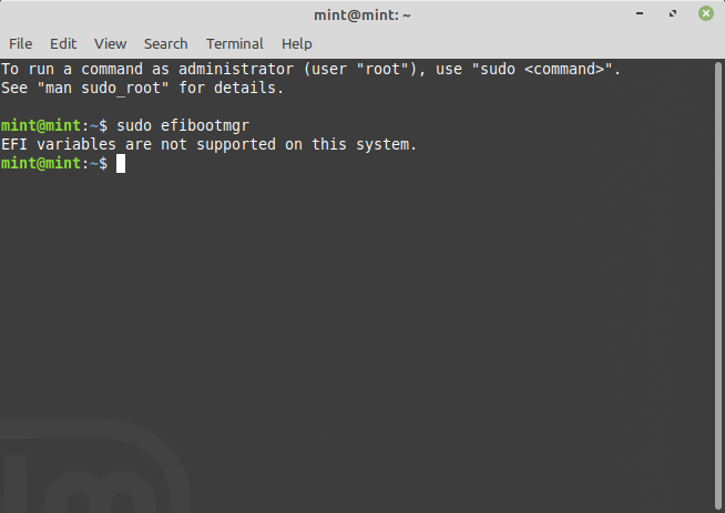

Jag försökte följa problemlösningsguiden som Jan-Olof tipsade om, men då fick jag följande reaktion:
Screenshot from 2020-05-06 20-58-16.png (26.62 KiB) Visad 25875 gånger
Vad gör man då?

Inläggav GHLJons » lör jun 13, 2020 11:25 pm
Nu är problemet löst!
Felet var att jag hade startat installationen i Legacy/BIOS mode.
När jag startade min installations-USB i UEFI mode istället, och gjorde en ominstallation, då löste det problemet.
Nu kommer Grub-menyn fram vid start, precis som förväntat.
