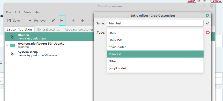

Inläggav Henrik Jansson » tis dec 03, 2019 11:32 pm
Jag installerade om Windows 10, och sen Linux Mint 19, och då hittade Linux Windows, så nu är windows med i startmenyn.
Memtest är tydligen redan installerat, men det är inte med i grub.
Med grub customizer kunde jag lägga till så att memtest står med i grubmenyn, men det händer ingenting när jag väljer det alternativet.
