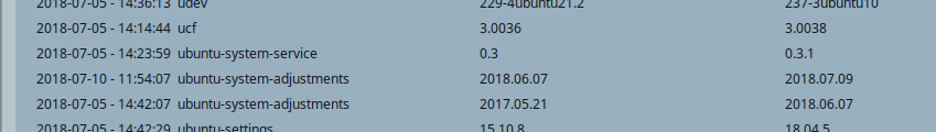

Hm.. vid en uppdatering fick jag meddelande om just ubuntu-system-adjustments
Vid nästa dags uppdatering fanns en uppdatering för ubuntu-system-adjustments

Ja, i iso-filen finns tydligen versionen från den 7 juni. Den är inte korrekt och kan därför ställa till problem när man installerar Tara. De nya iso-filerna kommer att publiceras så snart som möjligt.
