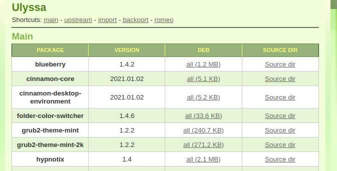

Inläggav LennartL » tor jan 21, 2021 4:44 pm
Prova att ladda ner den på denna sidan. Det är version 1.4
http://packages.linuxmint.com/list.php?release=Ulyssa
Skärmbild från 2021-01-21 16-42-16.png (43.8 KiB) Visad 26801 gånger

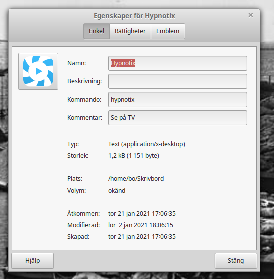

Om du högerklickar på iconen i Ljud o Video och väljer där
Redigera egenskaper får du då upp samma som denna:
Skärmbild från 2021-01-21 17-07-34.png (24.53 KiB) Visad 26926 gånger

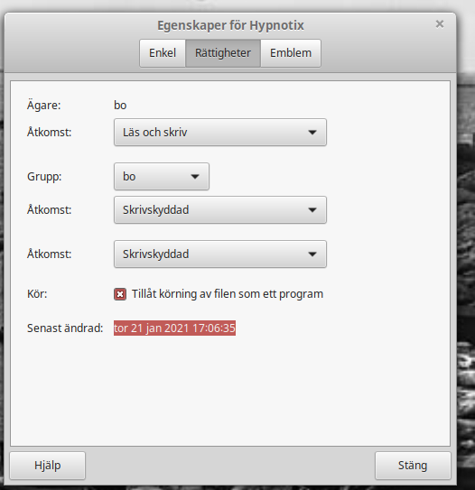

Inläggav bosse » tor jan 21, 2021 5:15 pm
Skärmbild från 2021-01-21 17-14-11.png (73.08 KiB) Visad 27510 gånger
får detta på skrivbordsikonen vid högerklick

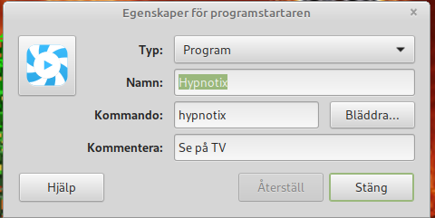

Re: Dags att ändra lite på sidan+forum?
Inläggav bosse » tor jan 21, 2021 5:17 pm
Skärmbild från 2021-01-21 17-16-08.png (48.67 KiB) Visad 27488 gånger
sidan efter startsidan

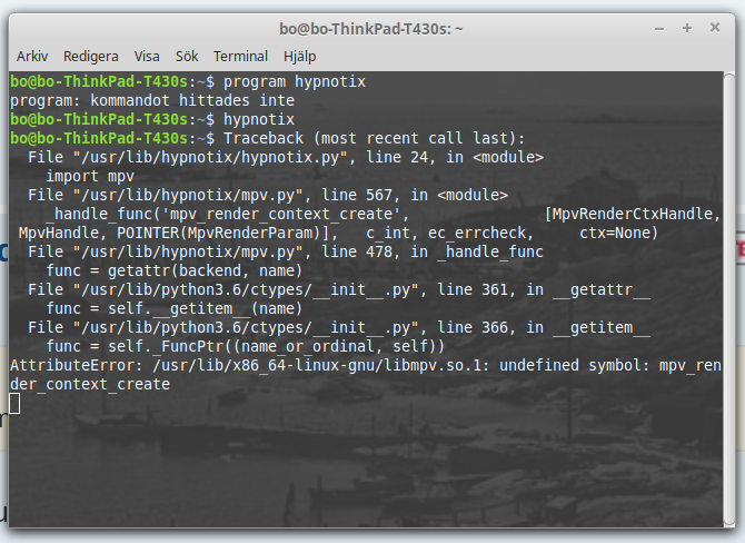

bosse skrev:...det går inte att starta programmet.
Får du något felmeddelande om du ger startkommandot (hypnotix) i ett terminalfönster?
Inläggav bosse » tor jan 21, 2021 5:57 pm
Skärmbild från 2021-01-21 17-55-43.png (187.06 KiB) Visad 26820 gånger
skrev in Hypnotix och fick detta.
Inläggav Jan-Olof » fre jan 22, 2021 12:26 pm
Egentligen är programmet avsett för Mint 20 eller senare. Paketet libmpv1 går att installera i Tessa (19.1) via Synaptic men tyvärr behövs det nog ytterligare paket som inte finns i den versionen.
